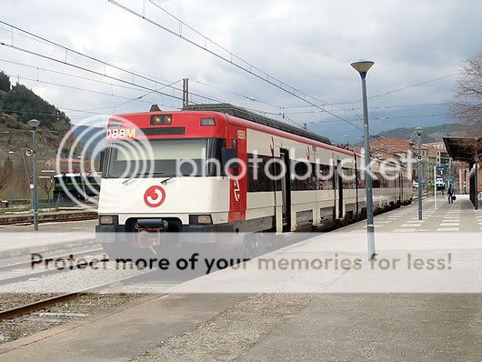

Lo quiero para hacer, probablemente, uno de estos
lluisgib tenía uno presiossssssso en el diorama de la Hispabrick :muyfeliz:

Desgraciadamente no existe ya versión IMPAR del WindScreen que buscas, pero si puedes aprovechar una circunstancia...
...el parabrisas del cercanías que nos muestras parece oscurecerse en sus laterales, imagino que por la curvatura y por que seguramente en esas partes el cristal puede estar tintado interiormente de color negro.
Si aprovechas este efecto óptico puedes utilizar el cristal de 6 Studs de ancho y, por ejemplo, incorporar algún "wing plate" de color negro en los laterales...continuando lateralmente con paneles transparentes, conservando ese ancho de 7 Studs.

Cita de: Arvo en 11 de Febrero de 2008, 13:26:18 PM

Lo de los wedge plates consiste en colocar uno a cada lado del WindScreen de 6 Studs (wedge plates 2x3 derecho e izquierdo; y, en medio el cristal).
Los wedges tienen altura 3 y el cristal 2, para llegar a los 3 con el cristal basta con que, bajo el, coloques bricks transparentes...
