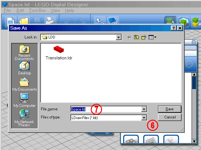

Otra pregunta importante que tengo que haceros y que no he visto por el foro.
Una vez que he realizado el modelo en LDD ¿hay alguna forma de convertirlo para poderlo ver con LDVIEW? Ya que visualizados con éste programa ganan muchisimo.

« Respuesta #19 : 22 de Agosto de 2010, 16:30:48 pm »
Muchas gracias por vuestros sabios consejos. JETRO por favor pronunciate.
Sé que lo hemos hablado en alguna ocasión pero tampoco lo encuentro. Existe una manera de hacer la conversión, aunque tiene sus fallos. En este artículo en LDraw.org se explica que se puede exportar desde LDD mismo en formato ldr:
