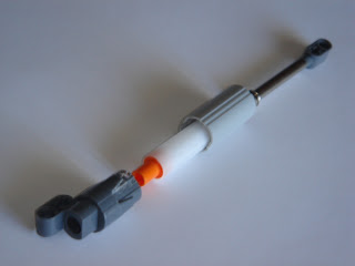

Me han llegado un par de preguntas de compañeros foreros, y aprovecho este post para reflejar algo de información sobre los Linear Actuators, también conocidos como LAs.

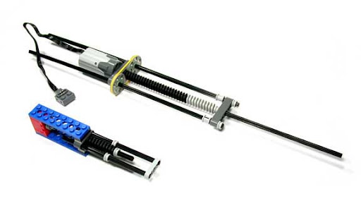

El funcionamiento de un LA es sencillo, una vez entiendes el principio. Para facilitaros las cosas pondré algunas imágenes de inventos anteriores que se han hecho con el mismo propósito. Uno de los más antiguo, (aunque el tiempo realmente es lo de menos) es este diseño de leo (no tengo su apellido)
En la siguiente imagen se puede observar una ligera modificación de este concepto al lado de una implementación más moderna:
Y otra solución, aunque siempre usando el tornillo sin fin:
Aunque él lo llama un pistón eléctrico, funciona exactamente igual que los LAs
Hay un tornillo sin fin acoplado a un motor (en el caso de los LA, el motor no está incorporado, pero se conecta básicamente de la misma manera) luego hay dos Bush 0,5 que se ven 'arrastrados' por el sin fin, convirtiendo un movimiento de rotación en uno lineal.
Jennifer clark desarrollo algo similar, aunque usando piezas no-LEGO y adaptando otras para una de sus gruas:

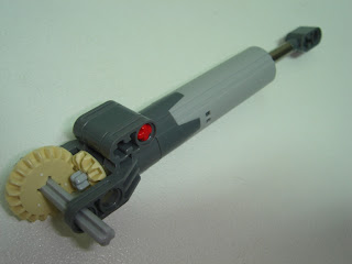

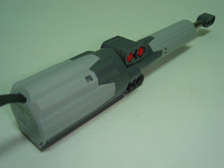

Dentro del LA hay un husillo de plástico que lleva una espiral grabada en su interior. Dentro de ese husillo entra un vástago de metal que es empujado hacia delante o hacia atrás (hacia dentro o fuera).

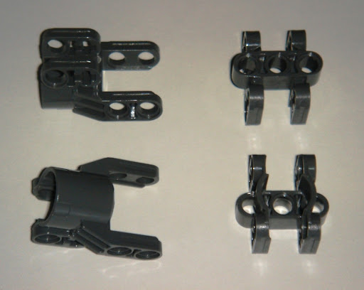

Junto con los LA se distribuyen dos tipos de 'bases' que se acoplan al mismo. En los sets de este año solo he visto uno de los modelos, el que está pensado para combinar el LA con engranajes o un cardan. El otro tipo permite acoplarlo directamente a un motor sin más intermedios.
