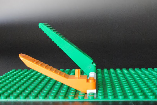

Como habréis visto, el "separador de bricks" tradicional ha sido sustituido. Mi intención es hacer una pequeña comparativa con posibles usos. Si alguien va encontrando de nuevos, será un buen sitio para subirlos. Al tajo, empezamos por el aspecto: el ancho (el tamaño en general) y un axle embutido en lugar del hoyuelo en el nuevo parece lo más llamativo.
El antiguo (en verde), referencia 6007 pesa 10,5g. El nuevo (en naranja) referencia 630 pesa 4,9g, menos de la mitad. A la hora de manejar uno y otro, se nota. El precio, en su momento, también rondaba el doble. Ahora están por el estilo, en torno a los 2,5€, pero ya sabéis que eso va cambiando bastante.
Vamos a comparar alguna cosilla, lo primero, el ángulo de la palanca: unos 40º en el caso del verde y 25º (valores aprox) en el caso de la naranja.
Como consecuencia, habrá sitios en los que no podremos extraer piezas con el nuevo modelo. Por ejemplo en el siguiente ejemplo. Sin embargo, no teníamos problemas con el antiguo:
En el siguiente caso no se extrae la pieza bien con el nuevo o se extrae con dificultad. Con el antiguo (verde) no había problema. Y eso pasa porque al hacer palanca, la parte trasera tropieza y no nos permite completar el movimiento.

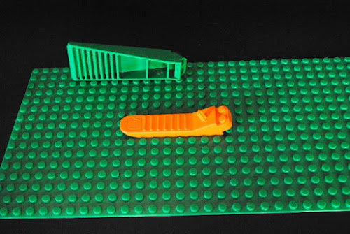

Ok, más cosas. Habréis visto que la anchura de ambos es muy distinta. El naranja por ejemplo se puede anclar a una base perfectamente y quedaría como una pieza más de un diorama. Su ancho: 2 studs. Esto no lo hace el separador verde (antiguo).
Y por tanto, podremos usar el nuevo separador en algunas situaciones difíciles. Obviamente el separador verde no cabe ahí:

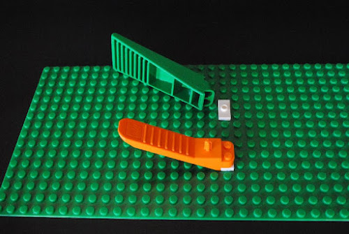

Con el nuevo separador han solucionado algunas cosas más que fallaban en la primera versión. Han modificado la "boca" del invento. Sigue midiendo 2 studs de ancho, pero han pasado de 2 agujeros a 3:
y ahora se pueden extraer nuevos bricks (cuyo nombre no consigo aprender) como este 1x2 que tiene un solo 1 stud arriba. Este plate no se podía quitar con el antiguo.
